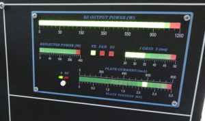

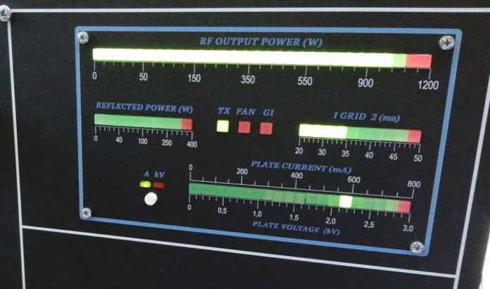

 Захотелось сделать такую индикацию. Уже и печатную плату сделал и детали заказал. Какие мнения будут?

Лэд-индикацию такую rz9oq применял во всю, клепая усилки на продажу, то чего бы и нет, если хочется...

я себе такую индикацию поставил. дёшево, но сердито.
Из минусов. боится ВЧ наводок  dontt44
