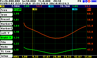

В миллиондвадцатый раз проверил работу тандемматча на бинокле BN43-3312 (указанный Вами перегревается при моих мощностях - см. пост выше  123123).
15 витков, с меньшими витками даже указанный сердечник непрерывно работать не может.  1yep dontt44
Жёлтый трек - падающая мощность, сиреневый - отражёнка, на выходе - резистор 51 Ом, КСВ до 50 МГц 1.01.
Несложно заметить, что проверяемый КСВ-метр на 30 МГц показывает разницу падающей и отражённой 17.54 дБ, что соответствует показаниям КСВ=1.3, при реальном единица.  dontt44
Нет, такие КСВ-метры нам не нужны, на кольце цифры существенно точнее... pl33 lllol lol22

А у вас даже нагрузка измерительной обмотки с одной стороны пара резисторов, а с другой, кусок кабеля идущего на вход прибора.
А нагрузка отражательной части в данном случае вообще не при делах, на ней же нулевое напряжение должно быть независимо от величины её сопротивления, которое, кстати, практически, 50 Ом - см. скрин.  123123
Если готовы предложить модификацию данного конструктива, чтобы он стал работоспособным, готов проверить... cr123
Ибо, у меня по-нормальному с подобными схемами не получалось ни разу, и именно из-за разбаланса на верхах,  1yep dontt44 а на кольце повторяемость была весьма высокая, подстроечный конденсатор на всех платах стоит в одном и том же положении.  lol22

Ещё раз - сопротивление на отражёнке НЕ ВЛИЯЕТ на баланс схемы - см. предыдущий пост.
Тем более, что там почти 50 Ом и есть.  123123
Компенсация активной составляющей, меняем один из 100 омных резисторов, на противоположном конце обмотки датчика напряжения, переменным резистором 150 Ом.
Так с активной-то проблем нет - на низах всё в порядке - см. мой скрин... cr123
Реактивность, компенсируем прямо в точке подключения прибора. Наиболее вероятно что потребуется цеплять конденсатор...
Куда?  33wr
Да, и самое простое что приходит на ум, посмотреть имеданс сопротивлений прямо в той точке куда и подключен ваш прибор. Он ведь по идее должен показать и активную, и реактивную составляющие отличия от ожидаемых 50 ом.
Не понял, что нужно смотреть, у эталонного резистора КСВ=1.01 на 30 Мгц, входное сопротивление прибора - см. мой предыдущий пост.
В сущности, если требуется подстраиваемая компенсация, все преимущества данного метода теряются - ведь подходящий мне бинокль стоит существенно дороже подходящего мне кольца FT50-43, которое, кстати, и на киловатте нормально работает... dontt44 lol22
А вот аналогичная картинка на тех же консервных соплях на колечке, с СМД монтажом получается лучше, на большем кольце (FT50-43) всё в точности так же - проверено миллион раз.
Итак, после подстройки конденсатора, во всём КВ диапазоне разность падающей/отражённой 27 дБ, что соответствует КСВ=1.09.  123123
Ясное дело, что конденсатор поставлен в компромиссное положение, при точной настройке низов, верха становятся хуже.  dontt44
Единственный плюс тандема с биноклем - возможность работы на низкие сопротивления.... lol22
Совершенно не исключаю, что с меньшим по размерам биноклем, тандем будет работать лучше, но, как уже писал выше, мелкий на НЧ при более 100 Вт использовать чревато.  dontt44
