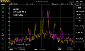

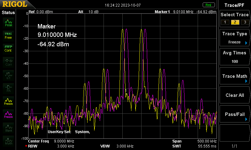

« Ответ #1348 : Октябрь 07, 2023, 03:34:38 pm »
Так же, как и КТ606, которые я лепил
Э, не, тень на плетень наводить не нужно - я поднял свои архивы, и выяснил, что КТ606 я довольно успешно применял в любительских изделиях, благо, в никелевых корпусах стоили они сущие копейки, да и сейчас за 30 руб. найти можно.  1yep
Единственное условие, которое я всегда обозначал - монстровые схему рассчитаны на транзисторы с беттой не менее 50 123123 123123 123123, вот по этому параметру и нужно отобрать КТ606.
Ясное дело, что на 30 МГц при питании 12 В, они могут проигрывать КТ610, но на 9 МГц работать хуже не могут.
На скрине ниже проверка третьего каскада сильносигналки 0132, на входе 2*200 мВ, с выхода сигнал снимается на 50-омный вход анализатора через 200 Ом - фактически, тот же режим, что и по жизни в схеме.  1yep
Жёлтый трек - работает КТ610 с беттой 80, сиреневый - КТ606Б с беттой 60.
Несложно заметить, что разницы нет никакой... pl33 lllol lol22

« Ответ #1349 : Октябрь 07, 2023, 03:35:00 pm »
Э, не, тень на плетень наводить не нужно - я поднял свои архивы, и выяснил, что КТ606 я довольно успешно применял в любительских изделиях, благо, в никелевых корпусах (именно он у меня и стоит - см. фото) стоили они сущие копейки, да и сейчас за 30 руб. найти можно.  1yep
Единственное условие, которое я всегда обозначал - монстровые схему рассчитаны на транзисторы с беттой не менее 50 123123 123123 123123, вот по этому параметру и нужно отобрать КТ606 - см. следующий пост 123123 123123 123123.
На скрине ниже проверка 3 каскада сильносигналки 0132, на входе 2*200 мВ, с выхода сигнал снимается на 50-омный вход анализатора через 200 Ом - фактически, тот же режим, что и по жизни в схеме.  1yep
