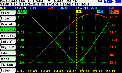

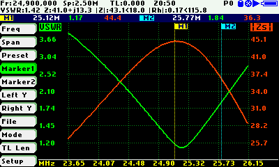

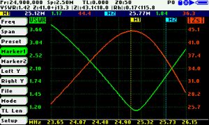

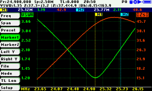

По поводу сказок про ёмкость кабеля.
Берём ту же нагрузку, для которой я считал чуть выше - 430 Ом, параллельно ей 130 пФ. Катушку не подбирал, намотал наугад, поэтому, резонанс чуть в стороне, КСВ на нём 1.19 (зелёный трек  123123) - повторю, я ничего не подбирал вообще.  1yep dontt44
« Последнее редактирование: Август 20, 2023, 12:56:46 pm от Игорь 2 »
Re: входные цепи ГМИ-11
« Ответ #114 : Август 20, 2023, 12:55:59 pm »
Включаем на вход 40-сантиметровый 50-омный кабель - изменений, фактически, нет, только резонанс слегка сдвинулся, т. к., КСВ по входу контура немного отличался от единицы... lllol lol22
