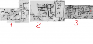

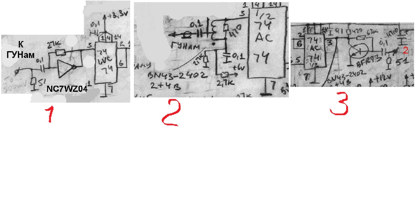

Игорь,в Ваших схемах нашел три варианта входа формирователя.Подскажите пожалуйста,из каких соображений применяете тот или иной вариант? 123123 Можно ли смесителю на FST3253 по входу управления поставить ,скажем, логику с транзисторным каскадом как на одной из приведенных схем? 123123
