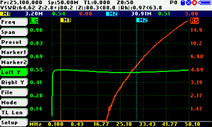

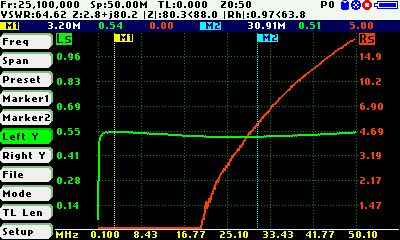

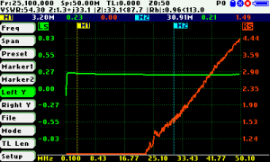

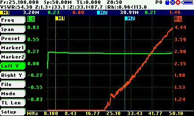

Re: Игорь, есть вопрос.
« Ответ #5054 : Сентябрь 11, 2024, 08:33:29 pm »
Есть подозрение, что самый оптимальный вариант транса 5:1 на фото - Ls=0.21 на верхах, что позволяет ему успешно работать до 100 МГц с завалом -1 дБ с корректирующими ёмкостями 20 и 510 пФ.  1999 123123
Провод - не коаксиал, а обычный экранированный, волновое сопротивление что-то в районе 30 Ом. Специально покупал для изготовление широкополосных трансов на частоты до 100 МГц, ничего лучше до настоящего времени не придумал... dontt44 cr123 lol22
