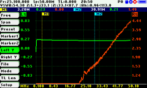

Вобщем век живи, век учись - ну вы поняли lllol:в измерителе рлц есть тайная кнопочка, нажимается спичкой - это режим калибровки. Инструкция простая, есть в инете. Нормальный трансформатор получился-0.5 мкГн остаточная  lllol lllol lllol

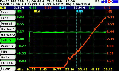

Так там кроме реактивки, которую можно как то компенсировать, ещё и активные потери остаются.
Несомненно. Но нужно очень постараться, чтобы их по-серьёзному наловить. К примеру, со стороны 100-омного входа в трансе 5:1 из экранированных проводов (http://analogtrx.com/SMF/index.php?topic=17.msg70063#msg70063), на 31 МГц Ls=0.21 мкГн, Rs=1.49 ома, КПД ограниченный Rs составит 98.5%.  cr123 123123 lol22

« Ответ #5067 : Сентябрь 12, 2024, 06:07:04 pm »
Намотал  ради чистоты эксперимента пятеркой пар жилой 0,5. Индуктивность рассеяния получилась 0,43. Его и оставлю. Лучше, чем с объемным на трубке 123123
