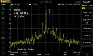

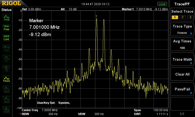

Искажения при мощности на пике огибающей 500 и 750 Вт на 7 МГц, вверх вплоть до 30 МГц всё то же самое, на низах картина чуть лучше - см. нижний скрин 750 Вт 2 МГц... 123123 1999
