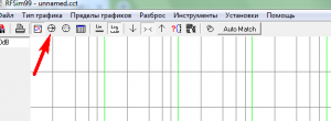

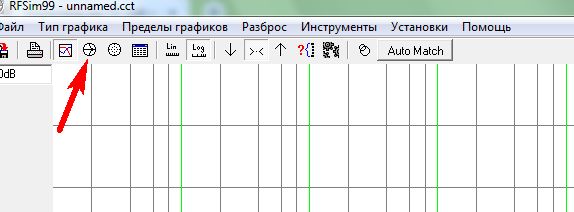

Ты просил скрин входного сопротивления. И сказал, что он естьв RFSimm. Я тебе выложил скрин . А где там входное сопротивление?
Re: Усилитель на ГУ-34б с общей сеткой
« Ответ #709 : Февраль 09, 2024, 10:27:12 am »
На вкладке "диаграмма Смита".

Почему после пересчета на новое Rое анодная емкость в RFSimm получается меньше, чем рассчитанная?
Это ведь не одна емкость, к 11-ти добавляется не 40 пф, а то, что "сидит" на правом конце доп. катушки. Вы эту емкость (емкостное сопротивление) должны были при пересчете увидеть, если к ней добавить емкость КПЕ как раз 61,59 и должно получиться. У Вас кстати S11 не нулевое, вероятно подбирали емкость КПЕ вручную, а нужно, как пару слов назад написал, ее вычислить (отнять).
